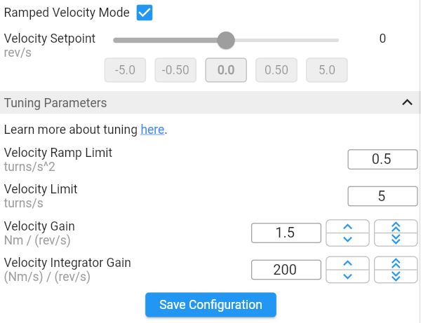

You likely need to tune your velocity gain, as this is used for limiting torque as the motor approaches vel_lim. See here: Controller — ODrive Documentation 0.6.11 documentation
Yes, you can also use PWM to control vel_lim
Ja das hat funktioniert. aber das Drehmoment ist dann abhängig von vel_lim. ich suche eine Einstellung bei dem das Drehmoment unabhängig von der Drehzahl maximal bleibt und die Drehzahl der Motoren einen kleinen Schlupf zulässt.
You can increase vel_lim or further tune vel_gain. Note that the maximum stable vel_gain for velocity limiting in torque control mode will be the same maximum stable vel_gain as in normal closed-loop velocity control mode. So you can tune in velocity control then validate in torque control mode. If vel_gain is too high, there may be oscillations while approaching vel_lim.
Alternatively you can just disable velocity limiting in torque mode: odrv0.axis0.controller.enable_torque_mode_vel_limit = False

Sorry, it’s odrv.axis0.controller.config.enable_torque_mode_vel_limit = False
aber jetzt kann ich die Geschwindigkeit nicht mehr regulieren
kann ich im Drehzahl Modus ein Tonband einstellen um den schlupf auszugleichen?
Yes, you can set the torque limits while in velocity mode. However, velocity limited torque mode and torque limited velocity mode are very similar in performance. I would strongly recommend tuning the vel_gain. You can follow this guide: Tuning the Controller — ODrive Documentation 0.6.11 documentation
Ich habe bei Tuning the Controller verschiedene Varianten ohne erfolg Probiert. Ich möchte eine Steuerung wie bei einem allrad Auto bei dem alle räder be jeder Geschwindigkeit das maximale Drehmoment abgeben auch bei kurvenfahrt. die Geschwindigkeit soll aber nach oben begrenzt sein.

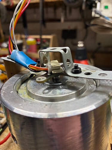

You’re just using hall sensors, right? That might be an issue, those are so low resolution that you can’t tune the vel_gain very well, which affects how well torque mode will work with velocity limiting. Are you able to add an external encoder?
experimentell kann ich da was basteln. bei meinem Projekt sehe ich keine Möglichkeit einen stabilen Encoder anzubringen.
Ich habe das mit
MKS FocEncoder
„001
M-O-X-X-02060
Probiert.
Die Ergebnisse sind ähnlich wie beim Drehzahlmodus.
